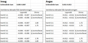

Köpte den av en person som inte ens bytte kylarvätska själv och han köpte den av ett dödsbo. Den har lite kosmetiska skador och han jag köpte den av verkade lite korkad enligt min flickvän, så det är möjligt att han blivit lurad av någon. Han kunde ingen engelska så tjejen skötte all kommunikation och han snackade dialekt så hon förstod inte allt heller. Men det var inte några extrema pengar det handlar om ändå. 1400 euro. Så vad jag gör nu är att montera isär och göra rent drivpaket och byta fett i hjul och svängarm samt ventilspelskontroll. Kanske byter dämparolja om jag orkar. Ska reparera kåporna och måla om dem men det blir ett senare projekt. Är det någon mer service man bör göra?Ja, jag är nöjd med hojen. Det som jag har monterat på min hoj är styrhöjare, handtagsvärme, sänkta fotpinnar (för lite mer benutrymme, är 190cm), vita blinkers, stålomspunna bromsslangar, laddning av mobil, mobilhållare och CBR929 stötdämpare.
Hur länge sedan är det som ventilerna kollades? Enligt serviceintervallet ska dom kollas var 2400mil, alltså din nästa kontroll ska vara vid 7200mil. Är hojen servad regelbundet och ventilerna kollade vid 4800mil så behöver du inte kolla nu. Dom här motorerna är extremt sltstarka om dom sköts ordentligt. Min hade gått 2100mil vid inköp, så jag fick äran att göra första ventilkollen. Ingen ventil var utanför spec, 3 ventiler på dom främre cylindrarna var lite närmre minmåttet, så jag justerade dom närmare maxmåttet. Nu har hojen gått 3600mil och jag räknar med att ingen ventil behöver justeras vid 4800mil.
Om du ändå ska in och rota så tänk på att kamdrevet är tvådelat och fjäderbelastat (inte någon jättekraft), så försök ha koll så att samma kuggpar ligger kvar ihop (te.x markera med tusch). Schimsen ligger under ventiltryckaren, så du vet inte vilken tjocklek du behöver förren du har rivit allt. Har man tur så blir ventilspelet rätt genom att flytta schimsen mellan ventilerna. Min lokala Honda affär hade utbytessystem, så jag lämnade mitt gamla schims och fick ett nytt (mot en liten slant). Tyvärr hade dom inte rätt schims inne, så ventil 4:2 blev lite tightare än vad jag önskade.
