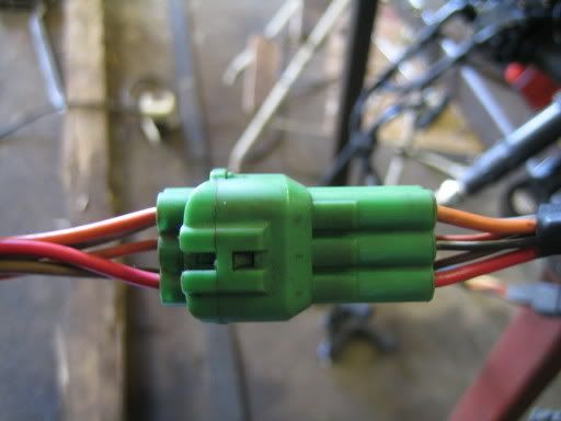

Problemet är det att jag har menat köra motorn i ställningen (har ingen ram endast motor med tillhörande system), orig. kabelhärva "komplett" så nära som på startlåset. Skulle behöva ett elschema på styrsystemet eller bra förklaring hur jag skall koppla vilket/vilka stöpslar å stift för att få på tändning etc..!! Det kommer ingen gnista när man försöker starta.. OBS har inge bränslepump ännu (behövs det bränsletryck för att det skall tända?)?
Har nu fått tag i ett vz startlås, råkade vara samma kontakt som gixxer men den har en tråd mindre. Kan någon berätta va den e till för..?!

Varvräknaren ska förmodligen inte stå på drygt 6000 varv om hojen inte är igång så en gissning är att det inte är helt korrekt.
Edit: Kopplingsschema...

Tackar för schemat.. Kommer nog att komma långt på det där!
