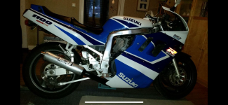

Nu har jag äntligen fått chansen att köpa hojen som jag har väntat på. Det är svärmors gubbe som har den och jag har väntat många år på att han ska släppa den till mig. Grejen är, den har tippat omkull där den står och det har resulterat i att backspegel och blinkers har gått sönder samt hål i tanken. Hur svårt är det att få tag på dessa delar? Och tanken måste ju lagas. Vad kan ni tänka er att den kan vara värd i detta skick. Bör kanske tilläggas att det inte är matchning Numbers på kåpor då den var svart en gång i tiden.

Värdet har med årsmodell att göra, detta är väl 90 tal?
Inte lika mycket värd som tidigare årsmodeller.

Det är en -89 men kåpor är bytta till ett set från -91

Hojen verkar ha flatslideförgasare, men inga filter (kanske korta trattar under trasan på fotot). Är den körbar? Hur är skicket på kåpor m.m.? Lite fler foton hade gjort det enklare att uppskatta värdet.

Den är min nu, jag skambjöd och fick den :) den var i otroligt fint skick för 5-6 år sedan då den senast kördes. Den har stått i ett vardagsrum sedan dess och en hel del festande har tyvärr försämrat skicket. Den har trillat omkull några gånger och tanken ha någon stuckit en kniv i. Original luftburk och avgassystem finns

Kåporna verkar vara i mycket fint skick. En begagnad tank i lika fint skick lär kosta dig 5000+ kr (om du ens hittar någon). Hålet i tanken (om det gäller märkena på högra ovansidan av tanken) kan nog ganska enkelt fixas till med lite TIG-svetsning och plåtbankning, med endast omlackering av det vita fältet.
Jag såg att hojen reggats om till 100 hk (vanligt på 90-talet, av försäkringsskäl). Jag skriver inte detta för att skrämma dig, bara för att du skall vara beredd om du skulle få problem med besiktningen. Jag har varit med om detsamma med två R1100or, och hjälper dig gärna om/när du skulle få problem
Med flatslideförgasarna är risken stor att de gnäller på besiktningen (då det är uppenbart att hojen inte längre är strypt), och du måste då regga om till ursprungseffekt (inget konstigt, Info om hur hojen strypts skall finnas som tillägg på ditt reg.bevis). Dock kan de kräva intyg med mer detaljer kring hur hojen var strypt, och hur man gått tillväga för att kontrollera att hojen åter är ombyggd till ursprungseffekt. Ofta kräver de att en firma/"auktoritet med nödvändig kunskap" dokumenterar och intygar hur man kontrollerat att de tidigare strypningarna är bortplockade. Byråkratiskt värre!: Hör av dig om du får problem.
Hojen lär låta fantastiskt med dina flatslideförgasare, öppna insugsfilter och Vanse Himske-blås. Troigtvis lite för bra för en besiktningsman. 🙂 dB-killer får nog inte ner ljudet tillräckligt, så försök att hitta en annan ljuddämparburk för besiktningen.

Tack så mycket! Jag är nog inne på att göra som du säger och lacka endast ovansidan av tanken efter reparation och lite spackel. Jag har en svart tank också som jag tänker använda under tiden jag reparerar den blåvita.
Jag kan tyvärr lite för lite om dessa hojar, så jag uppskattar verkligen din input! Men du menar alltså att förgasarna jag har inte är original?

Fuggarna tillhör standardtrim på GSXR (alla R-maskiner 80-90'tal) och 4-1system med mindre ljuddämpare.
Med tanke på trattar och avsaknad av luftfilter så kan det kanske sitta andra kammar i också. Kolla också efter tändmodulen på vänster sida om det är en blå box som det står "DYNA 2000" på. Std tändbox är svart.

Tack! Enligt förra ägaren var toppen portad iallafall. Men det är inte jättelätt att få ut någon vettig information från gubben för han är skitfull jämt och ramlar bara runt överallt. Han har en pärm som jag ska hämta vid tillfälle där all historik ska finnas. Hoppas på like klarhet när jag får läsa lite :)
