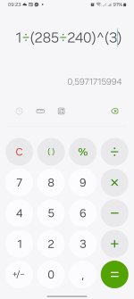

Räknar du ut effektbortfall genom luftmotståndsskillnad?
I så fall ska det väl kvadrat och inte kubik?
1/((285/240)^2) = 0.71
Edit: Såg att du förklarat ditt resonemang. Givet samma växel och annat varvtal så blir det som du säger. Jag är så van vid att räkna med att man kör sina växlar i botten så varvtal är relativt oförändrat.
Hur som så håller jag med dig, det är mycket effekt som gått förlorad.
Spelar egentligen ingen roll vilken växel man har, luftmotstånd blir alltid i kvadrat med vridmomentet och i kubik mot effekten.
Det ligger i fysiken via arbete och tid
Du har helt rätt. Tack.
Förvirrade mig av nedanstående mening:
Vridmomentbehovet ökar i kvadrat med hastigheten men lägger man till varvtalet som också ökar linjärt med hastigheten så blir resultatet att effektbehovet ökar i kubik med varvtalet.
Läste detta och ställde upp din uträkning som skillnad i luftmotstånd * skillnad i varvtal och att ^3 användes till att hitta en annan punkt längs vridkurvan. Snöade helt in att förstå ett missförstånd och räkna på det.
Nu kom verkligheten tillbaka med grundläggande fysik, där hastighet, inte bara luftmotstånd påverkar effekten. Beräkningen 1/((285/240)^3) visar ju skillnad i luftmotstånd * skillnad i hastighet, den har inget med varvtalskillnad att göra.
Men nu när jag rätat ut mitt missförstånd, så inser jag att växelval borde spela viss roll när man ska beräkna effektförlust, eftersom motorn producerar olika mycket effekt i olika delar av registret.
Uträkningen 1/((285/240)^3) beräknar storleksskillnaden på effektåtgång mellan de två hastigheterna, det är inte nödvändigtvis samma sak som storleken på motorns effektförlust.
Om vi använder växellådan så att hojen har samma varvtal vid 240 respektive 285, så är vi på samma ställe i effektregistret. Det betyder att procentuell skillnad i effektåtgång också visar procentuell effektförlust.
Men om vi behåller samma växel och flyttar oss genom varvtalsregistret, så visar beräkningen istället hur mycket av effekten från ett högt varvtal som motorn nu producerar vid ett lägre varvtal.
Räkneexempel.
Låt säga att vår gixxer har 160hp vid 10.100rpm och 145hp vid 12.000rpm.
Samt att 10.100rpm = 240km/h och 12.000rpm = 285km/h på sexans växel.
Jag avrundar 1/((285/240)^3) till 0.59.
När hojen var frisk nådde den 285km/h vid 12.000rpm och det gick åt 145hp.
Vi applicerar 1/((285/240)^3) och ser att hojen nu producerar 0.59 * 145hp = 86hp vid 10.100rpm.
Vid 10.100rpm ska hojen ha 160hp, således har den kvar 86hp/160hp = 0.54 av sin originaleffekt snarare än 0.59. Kanske marginellt i sammanhanget, men mer än noll :)
