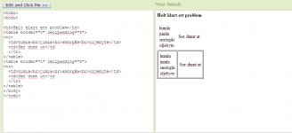

Jo har kikat lite där, men align funkar ju inte i en cell
Det här är alltså problemet. Skulle vilja att texten i högra cellen börjar i överkant istället för mitt i.
"align: top" funkar liasom inte. :(

Använd "valign" (vertical).
Men egentligen ska du använda style-taggarna i stället.
Ja, valign funkar inte med alla webläsare, har jag märkt, så det skulle jag inte använda.
Till TS: Gör som Neutral säger och lär dig positionera med css istället, dels får du mycket mer kontroll och dels är det större chans att det blir likt i alla webläsare.
