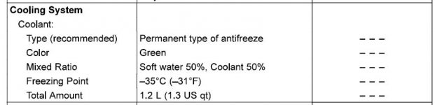

Och för att förvirra ännu mer så ser du nedan urklipp ur servicemanualen:
Där hänvisar de till "permanent antifreeze" och "green". Jaha?!!!
