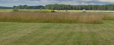

Gräset har nog käkat taggtråd i år. Bara för att kolla lite så körde jag över en del av ytan (orkar inte hela, typ 3000 kvm) med handjagaren, den brukar tugga sönder allt. Men här lyckades den inte tugga sönder det, det blev kvar även efter den. Så får nog lugna mig lite med de negativa upplevelserna.
"Gräsmattan" är gammal åker som de använde som vall (eller hur man nu säger vall, det man använder för att göra höbollar) och resterande del av vår åker använder grannbonden för vall. Men vi har en bit kvar mellan vår markbädd för avloppet och det vi klippt av. Rapphönsen måste ju ha något att gömma sig i.
Nedan är efter att klippt med handjagaren, en gammal Klippo.
