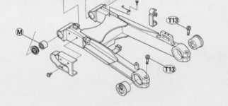

För att få dit ZZR-svingen måste man kapa bort en bit i mitten av lagringen och modifiera lagringen, finns dom som inte svetsat lock på svingen efter kapning och det verkar hålla men....
Här ser du skillnaden mellan svingarna.
Kan nog vara lite svårt att hitta en ZZR-sving, sökte själv i 2år innan jag fann en i USA.
View attachment 395824View attachment 395825
Kanon! Ser inte ut som något jättesvårt ingrepp, men är det tänkt att man ska använda länkaget från zzr svingen eller från gpz svingen?

Man använder ZZR-länkaget med den kortare ZZR-dämparen, den med separat behållare.
Och som växelspak kan man ta en från ZX750 och drar växelstången på utsidan av fotpinneplattan.
Eftersom styrstången på GPZ:an är så otroligt smal så tvivlar jag på att det blir enklare med Kawa-prylar, alla upponer-gafflar jag sett har haft betydligt kraftigare stång så besvärligheter med lagringen blir det iallafall.
