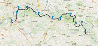

Sen har jag varit petnoga med mina waypoints. Se bilden (om det går att se något... låg upplösning!)
Ta punkt 7 till exempel. Efter 7:an ville jag ta en sväng in i Polen (ett felbeslut med facit i hand - massa trafik).
Då lade jag en markering (8) längs den "naturliga vägen" på kartan. Sedan såg vägen till Trutnov bra ut på kartan. Då lade jag en markering på min valda väg fast strax norr om Trutnov för att vara säker på att Tomtom inte skulle ta mig dit på annan väg.
Sen ville jag ta en omväg innan jag skulle till Nachod, och lade en ny markering (10) för att få TomTom att lyda, istället för att gå raka spåret. Osv! Inte svårare än så, alltså, men lite pilligt.
Och som sagt, så lade jag över rutterna i TomTom hemma i förväg för att checka att det blev bra. Bättre att få en dålig nyhet hemma vid datorn än ute på vägen! ;)
