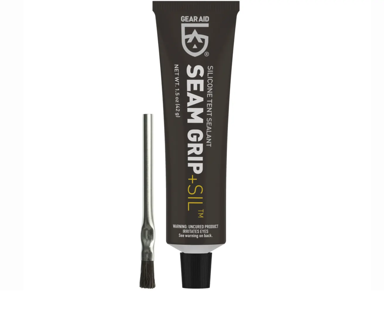

Ett alternativ är att köpa nån variant av 'Gear Aid Seam Grip' och ta med till lokala sömmerskan.
(bara ett exempel. liknande produkter finns lite överallt samt andra tillverkare.)
Med en kompetent lokal sömmerska och lite sånt där på sömmarna så blir det ,funktionsmässigt, som nytt.
