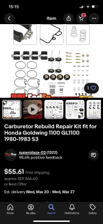

Bra i gasen hade tyvär inget kit till Goldwing förgasare, jag hittar mest billiga kina set på Ebay.
Är det någon kvalite på ett sådant, så det är värt att montera eller har någon tips på nåt bättre?
Det va ju lite jobb att plocka av dom så det får gärna funka ett tag

Ebay.de brukar vara bra.
Maila och fråga om Braigasen kan skrapa ihop ett kit.
Skramlar du ihop ett eget kit med hjälp av artikelnummer så kostar det lätt 5.000:- och uppåt. Det finns olika nivåer på eBay kiten, från några hundra till nästan 2.000:-. Bara att välja var du vill lägga dig. Ibland har jag köpt från Australien, det är något ”märke” som jag uppfattar som icke kina, lite dyrare men snyggare förpackning.
