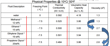

Propylenglykol är mindre giftigt för flora och fauna. Men det är tristare mot packningsmaterial, leder värme sämre, högre viskositet, blir tjockflytande när det är riktigt kallt bla. Det är troligen anledningen att få/ingen mctillverkare anger det som rekommendation.
Ändock finns där en del dyr racing glykol typ EngineICE som är propylenbaserad men utifrån fysikaliska egenskaper kan jag inte förstå varför. Det finns tom 100% propylenglykol som folk kör outspädd (Evans waterless coolant) vilket är stort i USA och det är verkligen hål i huvudet. Nej det kokar såklart inte för där finns inget vatten och glykol kokar först vid 200 C under tryck. Men motorn går varmare pga den sämre förmågan att transportera bort värme.
Propylen gör sig bäst för att isa av flygplansvingar och dyligt, inte ha i motorer :)

Det är inga problem hitta vätskor med högre kokpunkt än vatten.
T.ex glykoler och silikonoljor.
Men det finns ingen annan vätska som har så hög värmekapacitet som vatten, 4,18kJ/kgC.
Och kokpunkt så högt som +100C.
Det här betyder att halverar man värmekapaciten så ökar normalt pumparbetet 8 gånger. Först en fördubbling för ökat flöde, sedan 4 gånger högre tryckfall i kanalerna med dubbla flödet => 8 gånger större pumparbete.
Så vätskor med högre kokpunkt faller bort pga behovet av större och mer energikrävande kylvätskepumpar. För de andra vätskorna har så mycket sämre värmekapacitet än vatten.
