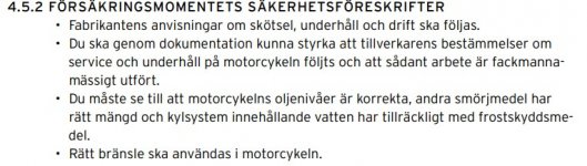

Det är väldigt passande att jag snubblade på den här tråden just nu. Jag har en årsservice bokad nästa vecka, men eftersom jag knappt startat hojen sedan förra årets service har jag gått och funderat på om jag skulle avboka den. Min garanti löpte ut förra året, men Maskinskadeförsäkringen har jag fortfarande 5 år kvar på. Även om det säkert går att argumentera att man gjort servicen själv och att det kan likställas med vilken verkstad som helst så finns det, åtminstone hos Svedea, ett krav på dokumentering av sagda service. Hur flexibla de är på den punkten eller i vilket format de önskar dokumentationen framgår dock inte.
Hur som helst kommer jag fortsätta serva min hoj på verkstad enligt bok så länge det finns önskemål om detta från försäkringsbolaget. Jag kör ju dessutom KTM och alla vet ju att de rasar i stort sett så snart man kör ut från handlaren, så det är väl lika bra att ta det säkra före det osäkra.
