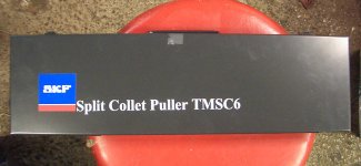

Idag var en ganska bra dag. Lyckades göra ett ruskigt klantmek innefattande en plastbytta, en varmluftspistol, kaustiksoda och ett varmt avgasrör. Byttan är ej funktionsduglig numer. :5sure
Annars fick jag ut de sista lagren ur växellådan tack var det eminenta verktyget som tillhandahölls av Tomas. Grymt bra!
