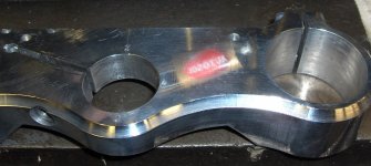

Styrkronorna vet jag är homogena, så lite urfräsning ur dessa bestämde jag mig för. Övre kronan vägde 884gram och nedre kronan 750gram. Tillsammans ungefär 1,5kg. Förhoppningen var att tappa 0.5kg till spånlådan.
Översta kronan fick ta plats på fräsbordet först. En bild mitt i arbetet, den som tittar nogrannt ser att det har försvunnit lite material i alla fall. Och lite mer skulle bort.
Ytterligare lite senare hade den fått lite fickor på baksidan, och en omgång med autosol väntade.
Efter en del svett och svordomar hade det blivit både en lättare krona, samt lite mer puts på den än tidigare. Den som tittar noga ser vad som gör susen i spegelbilden. Lite grövre repor etc bryr jag mig inte om, det är en racehoj som används :yoparty
Vikten efter lättning blev 616gram, en minskning av vikten med 268gram på övre kronan. Det känns som att ett halvt kilo med nedre kronan är fullt möjligt.
Alla skruvarna som håller ihop kronor etc ska få sig en omgång i svarven, några är lite långa och insexgreppen kan göras kortare. Cliponen sitter med aluskruv så de rör jag inte.
