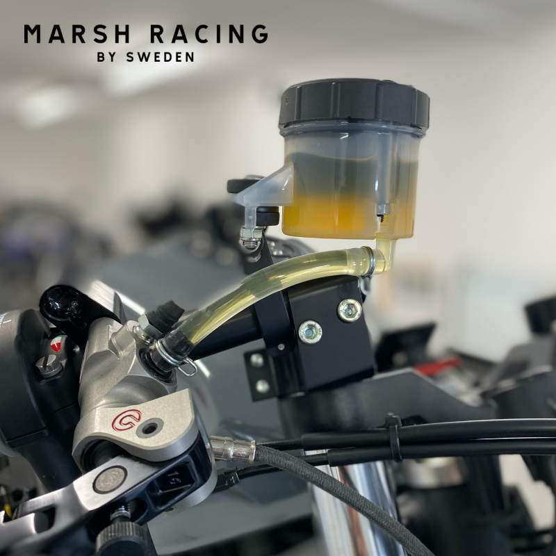

Ska köpa transparent slang för bromsvätskebehållaren och vet att alla slangar inte tål bromsvätska. Nu har jag hittat transparent slang som tål bränsle som diesel, bensin och antar att det även tål etanol. Funkar detta även för bromsvätska?

Ja det låter logiskt att det även ska funka för bromsvätska, men min fundering uppstod när jag såg samma märke av slang som en säljare säljer för bromsvätska var rätt mycket dyrare än den slang som var för bränsle som en annan säljare säljer. Det är av samma märke Tygon som används för industriella laboratorier men det är 2 olika typer av slang.

Tror du missuppfattade det hela, ska inte vara bromsslangarna ner till oken utan den lilla slangen mellan pumpen och bromsvätskebehållaren, där bildas inte sådant tryck eller att det gör nåt ifall det flexar lite.
Jag har använt bensintålig transparent slang till det, men märkt att den hårdnar och blir vit dvs otransparent.
Jag skulle satsa på den dyrare slangen för att slippa byta ofta.
Det finns väldigt få transparenta slangar som i längden tål bromsvätska. Hrc säljer en som dock är ganska dyr. Själv kör jag på billig slang som blir vit på 3år, du byter ju ändå bromsvätska varje år så att byta slangstumpen ibland får ingå
Jag kör ett berömt trådlyft. På racemotarden svettas slangen mellan huvudcylindern och bromsvätskebehållaren. Det är ju inget tryck på den sidan så jag antar att den börjar bli gammal (4 år). Det är Brembo original, inte "jag hittade en bit i garaget". Vad är bra slang att ersätta den med? Det finns en behållare så inget behov av tjock genomskinlig slang.
Jag hade åkt till närmaste Hydroscand och frågat dem. De har bra koll och brukar vara mycket hjälpsamma (i alla fall här i stan).
