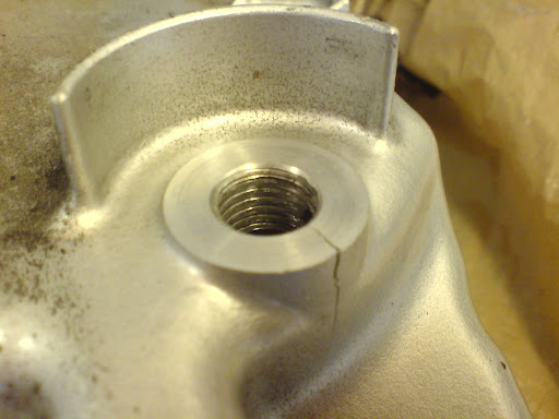

Gängpajhelvetes oljetrågsfan ZX9R - 98

Det va väl det jag tänkte. Har fått för mig det jag med. För det satt en Alu bricka där innan.. men gick fan inte att få tag på nån i kväll så tänkte slänga på en kopparbricka så länge för ska snart byta olja i den igen... Men det är ju skit samma nu... Nu har jag ju all tid i världen att skaffa en alubricka det är det minsta problemet nu.
Hur hårt brukar ni dra oljepluggen ???...
jag drog min med 29 NM som det stod i den svenska instruktionsboken...
Sen kolla jag i den Engelska nyss där stod det 20 NM så dom har översatt fel. kan det lilla ha gjort så det gick sönder eller ska vi gissa på att det va momentnyckeln som hade hakat upp sig.

Kan det möjligen vara så att gängan var usel redan innan ditt ingrepp?
I så fall kan det nog räcka.
Du borde lämna in och kalibrera din momentnyckel.
Jag brukar köra med "handkraft" iaf, lättare att känna vad som är rimligt då, en oljeplugg behöver aldrig dras så hårt som regel.
Lossa oljetråget om möjligt, sedan svetsas sprickan (simpelt ingrepp med TIG svets) igen och det gängpajade hålet lagas, lämpligen med helicoil.

Nej nej oljepluggen ser fin ut... det är tråget som är köttat... det är typ helt rent med gängor nu... Första gången jag skulle byta olja och använde momentnyckeln för ville va seriös... Men det blev för hårt ska kasta momentnyckeln åt helvete den måste varit trasig.

det kan va möjligt.. sprickan kan ju även varit där innan med. första gången jag byter olja sen jag köpte hojen så vet inte om det va dåligt innan kolla just inget heller när jag skulle dra i pluggen...
Mjo får köra på handkraft i fortsättningen...
Tråget ligger nerplockat nu.. sprickan är genomgående mellan ytre kant och igenom till gängorna.
Får se om man lyckas få upp en bild på det hela...

Dåliga bilder hade bara en mobilkamera...

Haha nej det har jag inte gjort :D då kan jag hålla med om att det låter lustigt... det är en spricka i tråget och det blev gängpaj när jag skulle skruva i oljepluggen. för att min kära momentnyckel inte funka.. kan väl inte skylla allt på den tyvärr :näsblod
