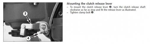

Om manualen jag har stämmer med din modell så ska det finnas ett spår i axeln som kopplingsarmen sitter i.
Det spåret ska vara parallellt med motorns delningslinje när man vrider axeln medurs tills du känner att det tar emot.
Stämmer inte det så lossa kopplingskåpan, ta bort sprinten, ta en skruvmejsel och vrid tryckstången
tills spåret blir parallellt, lås stången med sprinten igen.
Sen ska kopplingsarmen sitta enligt bilden, ser ut som den sitter parallellt med spåret.
Nu kan du hänga dit vajern och ställa in rätt frigång enligt Klubba:s inlägg.
Nu har jag gjort det. Spåret står paralellt med delningen på motorn. Ställer handtaget som Klubbas beskrivning, fyllde på olja, lät den stå på på tomgång en stund och kör iväg. Slirar lika mycket och toksvårt att få i växlarna. Just nu kör jag på Lelles Mineralolja för övrigt!
Vad fan är nästa steg?
