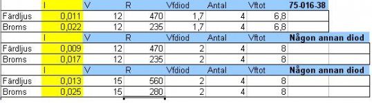

Excel är ju kul...
Enligt mitt fina (yeah right!) excelblad så ligger du ok med 470 ohm på dina nya dioder som har max rating på 30mA. Se strömmen i "I" kolumnen och mitten värdena. 9mA resp 17mA alltså.
Om din inspänning till dioderna av någon outgrundlig anledning skulle stiga till 15V som i de nedersta raderna så tangerar du 30mA om du inte ersätter med 560 ohms motstånd som jag gjorde i uträkningen.

Förresten nu när jag tänker efter. Om du sätter 8 dioder i serie med ett framspänningsfall på 2V får du 8x2=16V vilket är mer spänning än du har (12-16=går inte). Alltså koppla grupper om fyra dioder parallellt istället. Blir samma motståndsvärden som i förra uträkningen.

1) Bästa verkningsgrad får man med så många dioder som möjligt seriekopplade, men m 2 V över varje diod blir det max 5-6, sen är man uppe i 12 V totalt.
2) Man borde kunna klara sig med 2 motstånd totalt (broms+färd)
om man kopplar alla grupper (av lika många seriekopplade dioder) till samma 2 motstånd. Möjligen blir det lite olika ljusstyrka i dom olika grupperna pga spridning i diodernas spänningsfall. Alla dioder bör nog vara av samma sort för både 1) o 2).
3) Glöm inte att dioderna måste tåla max ström, dvs. då du bromsar m lyset på. Eller omvänt: dom 2 motstånden får inte tillsammans (parallellkopplade) ge mer ström än vad dioderna tål vid 14-15 V. Resistansen R för 2 //-kopplade motstånd R1 o R2 är
(R1*R2)/(R1+R2). Men om färdströmmen bara är 1/5 - 1/10 av bromsströmmen så gör det väldigt liten skillnad. Räcker nog att räkna på bromsströmmen vid 15 V.

Ulfs punkt 2) om jag fattade den rätt, brukar ge lite halvtaskiga resultat pga av spridningen som han just nämnde. Vissa diodrader lyser superstarkt och andra lyser svagt pga obalansen. Dessutom behöver motståndens effekttålighet dimensioneras upp för den högre strömmen.
