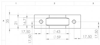

Vilken typ av svarvbom/svarvstål har man för att komma åt o svarva invändiga försänkningar/spår såsom på bilden nedan.
Utvändig diameter är 121mm.
diameter på hålet är 43mm och försänkningen är 8mm djup

Den ska tillverkas i någon typ av verktygsstål som kan härdas.

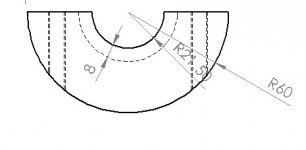

Bredden ska vara 16,7mm i botten av spåret och 21mm i toppen av spåret. Kanterna får då en lutning på 75 grader. Enklast förklarat är nog att titta på ritningen nedan.
Har tillgång till maskiner, är bara kunskap hur man gör för att enklast komma åt att svarva invändiga spår enligt ritning. :)
Jag kan beställa grejorna från en maskintillverkare men tyckte det kunde vara intressant o göra den själv.

Det är en klämkoppling som håller ihop 2st maskindelar. Kräver inte speciellt hög precision men är materialet mjukt så slits kopplingen fort. Ska klara temperaturer på typ 400°C också.
Jag antar att det är lättast att tillverka bitarna i ett stycke och sen dela dom.
Det kommer ju försvinna en viss mängd material när du sågar isär dom, så delen kommer ju inte vara rund på vare sig in eller utsida. Sen kanske det är en fördel att ha en spalt så att du kan klämma den rejält hårt mot inneraxeln, men då får du ju istället en glipa, vilket kanske inte är vad du vill ha?
Så lite beroende på förutsättningarna skulle jag dela den först, spänna ihop den, och sedan börja med svarvning, håltagning mm.
