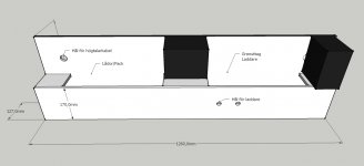

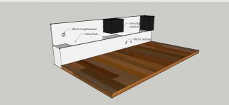

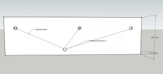

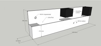

Då har man skissat lite i SketchUp.
(Vilket är lite för roligt att hålla på med, när man egentligen har annat att göra :rolleyes:)
Så någon kanske förstår var jag tänkt mig.
Med mått.
Baksida.
En till.
Och med bordsskivan.
