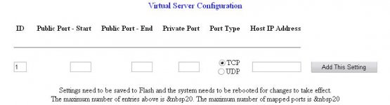

Ta en titt på Virtual Server...
Kommer hit...

Kollar på din bild och försöker lista ut vart de gömt inställningen. Det är ju ingen idé att kunna sätta upp en virtual server om porten inte släpps igenom. Har du följt instuktionerna som skrevs där om att spara och boota om routern?
Kan du posta bilder på hur WAN och LAN ser ut också?
Öppna port 20 så löser det sig, och forwarda även denna till ditt ip genom "virtual server".
