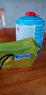

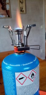

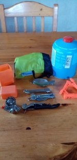

Det är precis likadan brännare jag köpte före vintern. Med kastruller, en liten och en något större. Besticken ligger i plast i botten, sedan ovanpå det likadan Biltematub fast lite mindre, och brännaren i sin låda. Väldigt enkel att handha, piezo-tändning funkar hittills väldigt bra. Men har inte varit ute i fält med den än.
