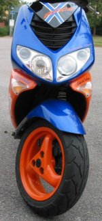

Har kanske har varit uppe förut men jag har inte sett den så då finns det säkert fler som vill se den.
Är det nån som kan förklara framgaffeln eller snarare avsaknaden av den. Är det samma princip som med enkelsvingen eller?
Rätt cool, lite fulsnygg tycker jag.

Att den bara håller i hjulet på ena sidan är mer en designgimmick än en teknisk innovation. Rent tekniskt kan man likna den vid BMWs paralever eller som på denna Fior racer.

Angående en-arms-framgaffeln så e väl idén med den att få fram en framfjädring som inte påverkas i samma usträckning av inbromsningar och acceleration som en vanlig 2-bent gaffel gör.
I o m att framfjädringen niger vid inbromsningar så blir ju viktförskjutningen framåt stor, vilket inverkar negativt på stabiliteten i hela ekipaget.
Idealet vore ju att ha samma viktfördelning på hjulen hela tiden, då skulle ju fjädringen ha perfekta förhållanden att arbeta i.
