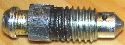

Plockade loss oken igen o kollade på luftskruven som läckte. Tyckte den såg ok ut tidigare men nu ser den inte alltför vacker ut (kolla luftningshålet). Enligt manualen ska den dras med 6Nm, ser ut som att det blev ett antal newton för mycket när jag drog den senast. Blir till att testa med nya skruvar först och se om det löser problemet.
    86.1 KB · Visningar: 112
