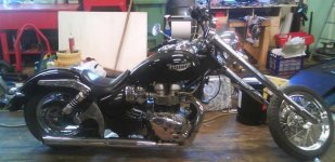

Bifogar ett par bilder på mitt senaste ombygge. (Den klassas som ombyggt fordon)
SFRO'ad, reggad och körklar.... Lång och låg (203cm i axelavstånd)
