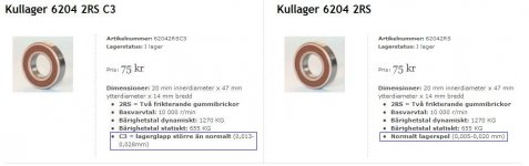

Hade tänkt att byta hjullager (fram och bak) på min zx9:a. Har inte särskilt bra koll på vad som gäller så jag har läst diverse trådar i ämnet.
Vissa lager har ju beteckningen -C3; vilket innebär ett större lagerspel än vad som är normalt. Om jag har förstått det rätt så är denna typ av lager anpassat för ett mer maskinellt användningsområde, pga av värmeutvidgning.
Just detta är det vissa som har påpekat i diverse trådar, och rekommenderar att man ska välja ett lager med ett "normalt" spel istället.
Till saken hör att på Kawasakis hemsida så kan jag återfinna följande information för min motorcykel:
Främre Lager: 6004UUC3
Bakre Lager: 6204UUC3
Vad UU står för har jag ingen aning om, men C3 måste ju ange spelet i detta fall?!
Så nu är man något kluven inför vad jag ska montera, och om det överhuvudtaget spelar någon roll.
Tänkte beställa lager från kullager.se, och står och väljer på följande två (bilden) när det gäller de bakre lagren.
Finns det någon "lagerguru" på forumet som har någon bättre koll på detta?

Säger Kawasaki C3 så kör på det, det större spelet är normalt till för lager som rullar med högre varvtal vilket knappast lär uppnås i hjulen men där finns säkert en annan god anledning.
Här är de beteckningar som finns på tätningar iaf..
UU har jag inte sett, det måste vara något annat, men för olika kapslingar
gäller iaf detta:
tableViewer.jsp
Där Z står för stålkapsling och R för gummi. Sen finns ett flertal varianter av gummi, där de efterföljande bokstäverna talar om vad för SLAGS gummi det är.
Står det sen ex.vis en tvåa framför t.ex: 2RS så är lagret dubbelkapslat (bägge sidor) står det enbart RS är det enkelkapslat (dvs öppet på EN sida)

En del av förklaringen till lagerglapp är att övriga maskinelement man använder tillsammans med lagrena är tillverkade med toleranser. Och på ett MC-hjul så sitter det 2 lager med innerbanorna klämda med distanser och en skruvförband (de som håller hjulet fastskruvat mot gaffeln). Ytterbanorna sitter i hjulfälgen. Och de finns inte en sportmössa att tillverka alla mått exakt eller med en supernoggrannhet. Då används toleransgränser för att styra upp vad som e ok eller ej. Så då måste de finnas ett visst glapp i lagret, annars riskerar man att kulorna ligger i för hög inspänning mellan inner å ytterlagerbana. Som direkt kommer att förkorta livslängden på lagret.

Det är därför det är viktigt att distanser är ca 2/10 längre än navet, mellan lagren. Just för att avlasta lagren från inspännings krafter.
Vissa hojar är distansen i aluminium, drar man då för hårt blir lagret inspänt och pajjar tämligen fort.
Det innre bakhjulslagret kan bli ganska varmt, då det inte har så bra kylning. Har sett dammtätningar som har smält pga värmen. Inte så bra. Då behövs större lagerspel för att det inte ska bli ännu varmare.

Det jag menade handlar om toleranserna för de geometriska avvikelserna av alla ingående delar jag talar om, och då speciellt den oexakthet som jusst inspänningen kommer att orsaka pga av de ingående delarnas oförmåga att va tillverkade exakt. Har du lager som har 0-glapp så är kommer de att bli spänningar pga att axelcentrum och två yttre lagerlägens centrum inte sammafaller.
Och är andra form & lägesriktigheter inte heller bra så tillför de oxå sitt.
Ta tex. fälgens läge för de yttre lagerbanorna kräver EN bearbeteningsuppsättning för att öka sannolikheten att dess centrum för respektive yttre lagerläge sammafaller. Dessa mått är de som är svårast att få mot tolerans.
Sedan är det axelns bearbetning och distanserna. som ska klämma ihop de hela som är enklare att få toleranser på under förutsättning de bearbetas i en uppsättning.
