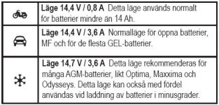

Hmmm....Ikonen för mc är väl moped ??..Alltså 6 v ??... Jag har alltid laddat min på bilikonen , 12v..... Har i alla fall funkat sista 3 åren:D
När batteriet är kass så blinkar den så för då tar inte batteriet laddning.
Och mc symbolen= batterier på 12v/14amp och nerått,
Bil symbolen= batterier på 12v/14amp och upp till 12v/120amp
Snöstjärnan= Ladda när det är kallt ute eller om du har gele batteri 12v/14amp uppåt lycka till:tummenupp
Dags å läsa manualen? ;)
Finns inga Ctek som har både 6 och 12 V.
Se bild vad som gäller.
Glana in denna! :)
