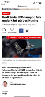

Ja, hur är det EgEntLiGen med LED-lampa i en insats för halogenlampa? Går det genom besiktningen om jag bytt H4 till en LED och ljusbilden inte är helt åt h-e, eller är det upp till den enskilde besiktningsmannen/kvinnan att godkänna efter dagens humör?
