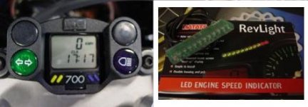

Behöver verkligen hjälp nu...
Jag måste hitta någon ersättare till mina stora fart och varvräknare. Tanken har flugit iväg till cykeldatorer flera ggr men jag kommer alltid fram till samma sak... VARVRÄKNARE DÅ?
Jag vart ju jätte glad då jag hittade båda mätarna på Sthlm MCvaruhus. Men vart snabbt besviken då jag var där igår och skulle köpa dom och dom var SLUT! :( Dessutom visste dom inte om dom skulle få in några nya!
Så nu behöver jag hjälp...
Någon kanske har någon idé... Jag är öppen för allt! Ni kanske vet några andra som säljer dom här delarna?
    19.7 KB · Visningar: 677
den bilden där cykeldatorn är med borde man kunna köpa hos någon honda återförsäljare, då det är tillbehör till hondas offroadhojar. kostar ca500 med givare och allt.

Du är öppen för allt skrev du:
Teoretiskt sett kan man använda cykeldatorn som varvräknare genom att ta signal/puls från tändningen och förstärka med en transistor (eller nåt, fick det förklarat för mig av elkunnig person men har glömt detaljerna) sedan får man göra en liten beräkning för att få fram vilken "omkrets på hjulet" som som ger ett siffervärde i displayen som motsvarar varv per minut.
för att ytterligare komplicera det hela kan man köpa en cykeldator som kan ha två olika hjul-omkretsar så kan man växla mellan hastighet och varvräknare (samtidigt får man då växla mellan signal från hjulet eller från motorn. Blir naturligtvis jättebökigt men är man envis så..
Men om man är lite mer normal kan man ju köpa en shiftlight eller en

My mistake. Mätaren som finns som tillbehör är visst bara en Sigma med belysning, den finns bland tillbehören på Lelles KTM-shop. Dock bör man väl kunna köpa mätaren som sitter på tex KTM 640 LC4 som reservdel? Vet inte vad den kostar dock... Fråga farbror Lelle!
Kolla Jetronics hemsida, dom säljer byggsatser till både shiftlights och LED-varvräknare. Så om du inte har tummen i armhålan kan du ju alltid köpa en byggsats och knåpa ihop dina egna prylar!!
