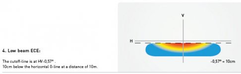

Enligt Hella:
Strålkastarens centrum höjd -10 cm på 10 meters håll
Så mycket enklare kan det knappast uttryckas väl...?
