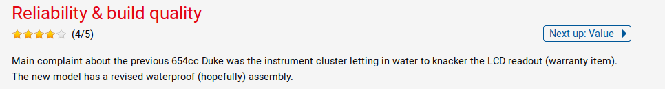

08 hade vatten känslig elektronik, från recension av följande modell 2010 - 2011
från
jag gissar din modell är
som inte hade någon efterföljare (så man kan inte se vilka fel det var på föregående modell som nu är fixade ....)
Jag tror inte din hoj har ABS så det enda jag kan föreslå är att öppna kontakter och sätta ihop dom igen. För att få bort oxider och få bättre kontakt.
Även om 14 km/h stillastående låter som fel (fukt) i displayen.
