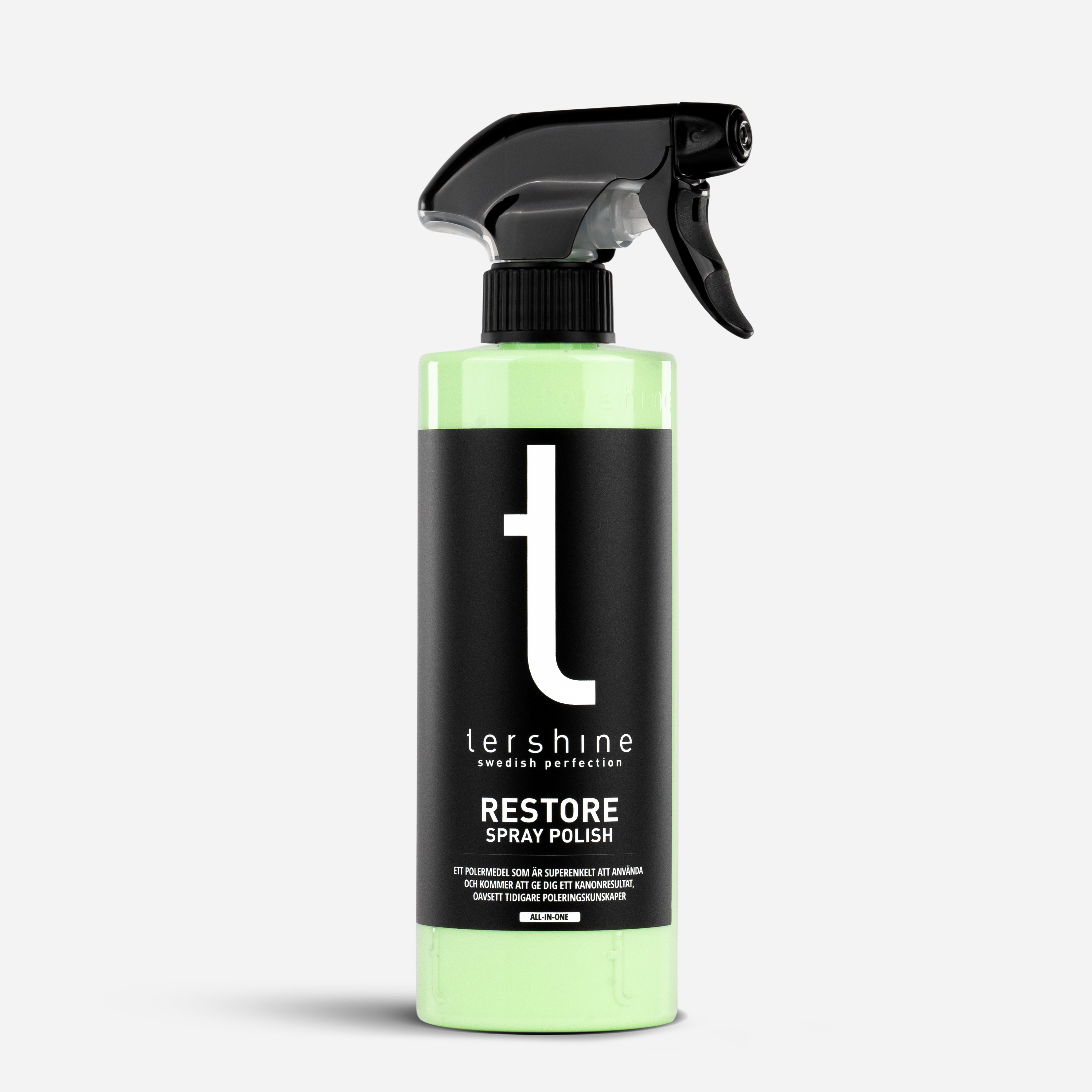

Om du är ute efter ett riktigt ”latmansmedel” så skulle jag inte dra mig för att prova något av de ”two in one” medel som finns på marknaden. Bl.a. svenska Tershine har ju något slags spraypolish som ska täcka rubbing plus polish i samma medel. Jag har dock ingen erfarenhet eller något intresse i detta, så jag vet inte hur bra det fungerar.

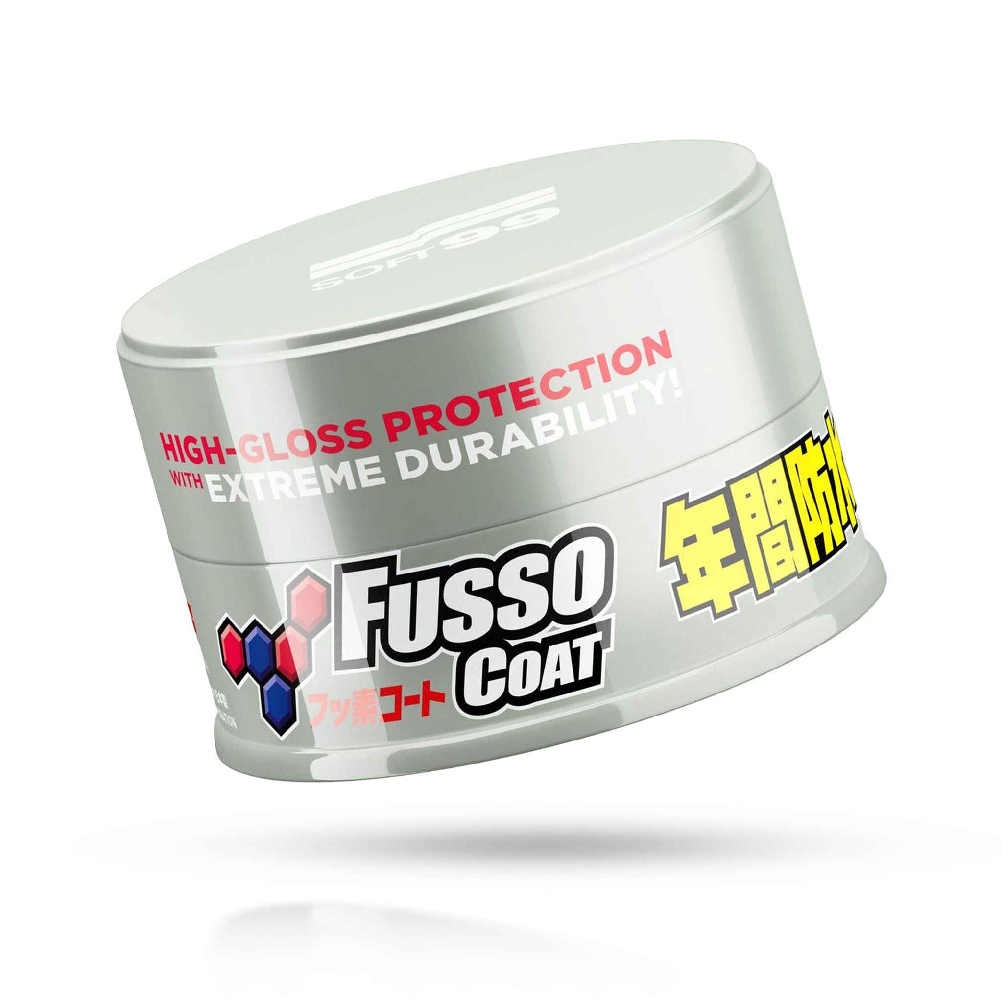

En ren polish skapar inget långvarigt skydd. Visst, det finns hot rodders och bilvårdsnördar som putsar sin bil med polish onsdag-torsdag innan en träff och bilen är säkert lika blank hela helgen. Men skyddet är inte jämförbart med vax eller keramiskt lackskydd.
Jag är av den gamla skolan som föredrar ett bra vax framför ett keramiskt lackskydd. Jag har aldrig sett det där superskyddet en del talar om när de berättar om sin keramiska behandling, men jag har bekanta som sysslar med billackering som kan berätta om ett rent helvete när skiten ska bort inför en omlackering.
Mina förslag på vax till ett fordon som används i alla väder är antingen Soft 99 Fusso Coat eller Meguiars Ultimate Paste Wax. Lättarbetade, bra glans, helt sinnessjuk vattenavrinning och marknadens överlägset längsta skydd. Ska du däremot vaxa ett utställningsfordon och särskilt ett svart sådant så väljer du istället ett rent carnaubawax. Till exempel Soft 99 Authentic eller Meguiars Gold Class Carnauba Wax. Det djup dessa skapar på en svart lack är helt oslagbart.
Jag inser att jag stundom låter som en Meguiarsförsäljare, men så är inte fallet. De har helt enkelt ett sjukt stort program med många bra produkter (kanske för många för den som inte har tid att sätta sig in) och jag har bra personliga erfarenheter av flera. Det är egentligen bara vid högglanspolering av ren aluminium de inte har någon riktigt bra produkt. Då föredrar jag istället produkter från Busch och Mothers (de bör skrivas i den ordningen för att undvika missförstånd).
Länkar till bl.a. Autodude som brukar ha bra priser:
