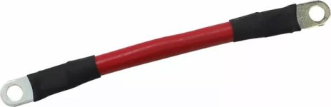

Det finns batterikablar både i rött och svart (oftast tänkt för ATV) i längder från 10cm till 48cm. Vet inte tjockleken på kabeln men den är tänkt för atv batteri som ofta är densamma som på mc.
Du har ett batteri som har ca 230CCA med polskruv på sidan av polen. Nämnda kablar har en ring som är 6,3mm. Så, man skruvar på den på batteriskruven.
Den lösa sidan får du väl isolera med nåt.
