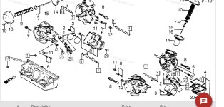

Trist med skruven. Vilken är det, nr 5?

Är det nr 5 på bilden så ser det ut att vara en gummiplupp, skruv, fjäder, bricka och o-ring.
