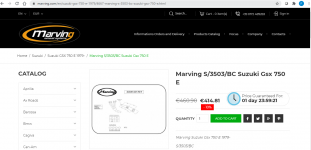

10 sec google.... Sedan om priset är rätt är upp till var och en :)

Marving verkar ha system, Delkevic verkar också ha men frågan är om det passar hojen på bilden är tidigare modellen men det står 80-83 på systemen och 80-82 på grenröret https://delkevic.co.uk/s/Suzuki/GSX750E /1983 Frågan är ju vad det skiljer mellal E och ES, som jag fattat det är det bara kåpan. Har mailat Delkevic men har inte fått svar än. Vance Hines verkar också ha nåt system väldigt likt det som sitter på hojen. Delkevic verkar det enda som har ett löst grenrör vilket jag är mest intresserad av, frågan är ju om det passar Övriga tillverkare uppger ibland brett spann 78-86 men ibland är det bara några årsmodeller.

Nån som har koll på Suzuki, finns det nåt grenrör från nån annan modell som kan passa? Passar det bara i toppen och sen kommer ner under motorn och inte hamnar allt för lågt mot marken så lär det ju funka om jag snickrar ihop bakre delen själv med dämparen själv.
