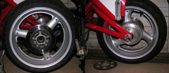

1. Nån som har koll på fälgbredd på Suzuki?
Läget är att jag vill veta vilka bredder som finns av den högra av dessa fälgar. Den som är på bilden är en 5,5" från 750RW/1100R. Jag vet att den även finns som 4,5" på äldre 750R. Men jag har ett svagt minne av att den även finns som 6" på nyare 1100RW, nån som vet? Vilka årsmodeller?
Det gäller alltså inte den vänstra fälgen, den är till TLR och 6" men har ju de raka ekrarna, jag är alltså intresserad av de svängda ekrarna då dessa stämmer med min framfälg.

Nix ingen GSXR 1100 med 6tums fälg.
GSXR 750 88-89 4,5tums bakfälg svängda ekrar
GSXR 1100 89 4,5tums bakfälg svängda ekrar
GSXR 750/1100 90-94 5,5tums bakfälg svängda ekrar
GSXR 750 95 5,5tums bakfälg raka ekrar
GSXR 1100 95-98 5,5tums bakfälg raka ekrar
Bandit, RF900 5,5tums bakfälg raka ekrar
GSXR 750 96-99, TL1000R/S, Hayabusa 6,0tums bakfälg raka ekrar
USD-gaffeln kom 90 på både 750 och 1100.
//Roger

1. Gsx-R 1100 (årsm.93-95) har jag på min 5,5 tum "svängda ekrar
2. Usd kom -90 på 750R och -91 på 1100R

1995 så bytte Suzuki till raka ekrar på både 750 och 1100.
Och 1990 så fick i europa både 750 och 1100 USD-gaffel medan i USA så fick 1100 USD-gaffel 1991.
