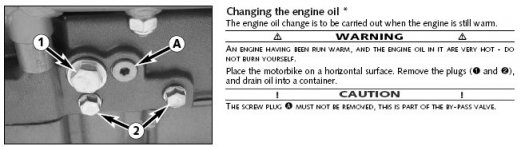

Är på g med första oljebytet och enl manualen så är det 2 skruvar undertill som ska lossas för att tömma oljan men tittar man under motorn så är det ytterliggare en som ser exakt ut som den mindre. Jag gissar detta är ytterliggare en oljeplugg och ska lossas som de andra, korrekt?

Den som sitter precis bakom den stora pluggen ska du inte skruva ur.Den med insexfattning.

Är det inte ganska uppenbart hur/vad man skall göra ? Har du rätt manual ?
    34.7 KB · Visningar: 154
Ja det är väl ganska uppenbart men ville bara kolla för säkerhets skull. Bilden nedan är inte samma som in min 660 manual, därav frågan. Tack för bilden/klargörandet!
/Marcus

Va ??!?!? Den där bilden är ju från en 03-manual. Ser 04'ans manual annorlunda ut alltså ? Låter som någon manualadministratör där nere i Österrike har goofat.
Låter troligt, i min manual dvs 660 04 finns det bara 2 oljepluggar (en stor, en mindre) + insexskruven som inte ska röras.

Då har de gått tillbaka till "som det var förr" (tm) :)
