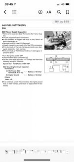

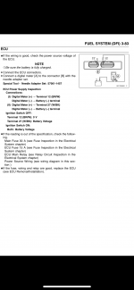

Tolkar jag de här bilderna rätt att det bara är att Ohm-mäta från minuspol till stift i ECU och sen från jord till jord?
    40.8 KB · Visningar: 10
    473.1 KB · Visningar: 10
