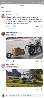

Jag var inne på en Facebooksida och frågade men fick inga jättehjälpsamma svar

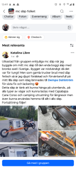

Har du kollat i dessa grupper? Skulle gissa att det finns ett antal internationella grupper också.
Har byggt ett enhuligt släp och det är få regler.

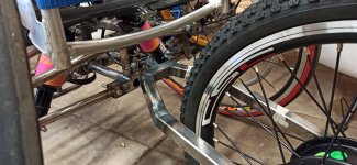

Att dra in besiktning på dragkrok gäller bara tvåhjuliga släp. Inte enhjuliga! Antingen gör du ett knutkors själv eller tar från någon rattstång om du hittar någon lämplig. Vissa gör en båge som fäst i hjulaxeln bak eller i svingen som sedan resten av släpet fästs i. Andra gör ett fäste i bakramen på ett eller annat sätt. Min byggde jag av 16 mm rör, typ fackverksram för att få den lätt och vridstyv. Enkelsving och ett framhjul från en peuget speedfighter. Stötdämpare från Jula. Plastade en förvaringslåda som försetts med bak och bromsljus och blinkers. Finns regler att hitta på smc sida om jag inte minns fel. Många gör egna tolkningar och blandar ihop reglerna för tvåhjuliga släp med de för enhjuliga ( sk. Pav)
