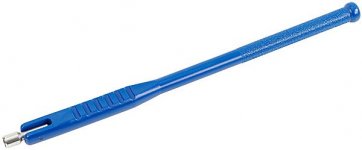

Dock är det pyspunka i ventilen fram, försökte byta själva insatsen med failade.
Man byter väl hela med gummi och allt vid däcksbyte? Löser sig då i så fall.
