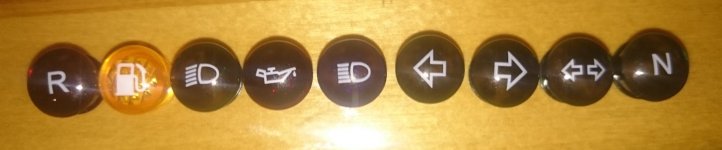

Och sist en ny hastighetsmätare med sidopanel.
