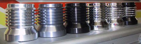

* Köra en sväng och sen byta olja och i samband med det montera ett svindyrt, men snyggt och kylande, tvättbar oljefilter från nrhs.

Ang oljefilter, kolla in "originalet" från PC-racing istället. Mycket billigare, finns svart, natureloxerat, polerat (eller kromat :zpy )
http://www.ebay.com/itm/PC-RACING-F...0322&pt=Motorcycles_Parts_Accessories&vxp=mtr
Fan Jörgen att jag inte lär mig! Ska kolla med dig innan varje inköp, du borde bli min personliga inköpschef! Nu är ju tyvärr filtret redan beställt och skickat från nrhs...:död
