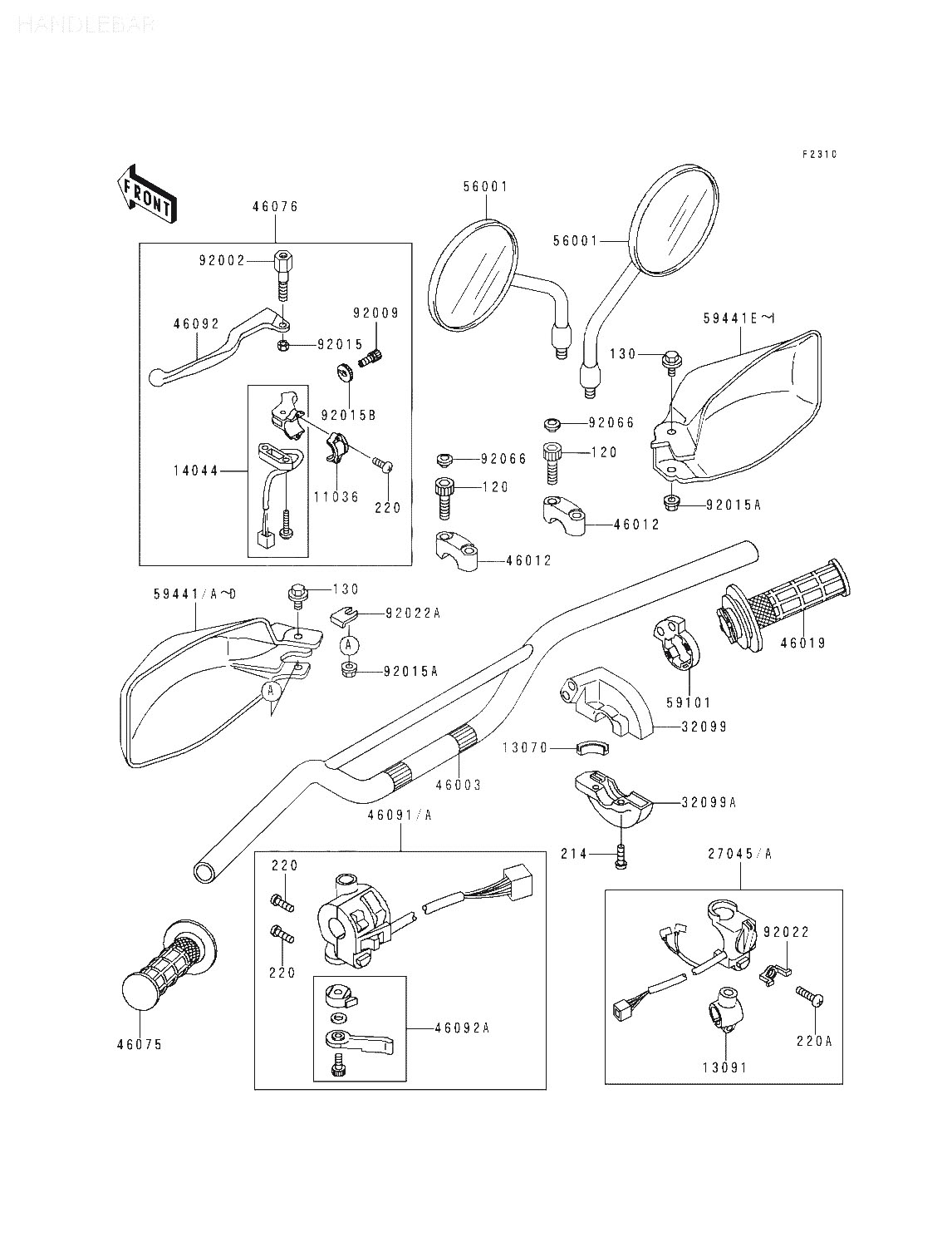

Tog mig ut j garaget och lyckades sittandes på en hög stol plocka loss kopplinghandtaget som skadades vid min vurpa, nytt kopplingsgrepp är redan köpt men upptäckte nu att även chokereglage är skrot efter vurpan då själva huset spruckit.
Hittade chokereglage för ca 125 kr på ebay men frakten var dyr då det är från USA och sen ska tull och moms på det, samma finns för 10 pund i England men frakten kostar en hel del från cmsln. Nån som vet om det finns nån handlare som är bra på Kawasaki? Närmaste handlade för mig är Northbike ca 40 mil bort i Umeå.
Delen jag söker har art nr 460921123 ser ut så här https://www.ebay.com/itm/NEW-1987-2...005583&hash=item34078840b8:g:NwIAAOSwPXBajtWJ
Motoaction verkar inte ha med KLR 650 i sin lista hittar inte nåt reservdelsnummret heller.
Får ringa spinning wheel och höra om dom har nåt.
Kom på att plastmuttern som sitter gängad i förgasaren till chokevajern också är dålig, den funkar men är jäkligt att lossa. Det jäkliga är att man måste köpa ett helt nytt kit till choken om man bara ska ha en ny mutter.
Funderar lite på om man skulle skippa choken på styret och köpa en sån här https://www.ebay.com/itm/For-Kawasa...745188?hash=item3d8673dce4:g:SyEAAOSwB21c7SIH dock känns det trångt runt förgasaren, får kolla lite mer om man får dit den så man kommer åt den.
Smidigast är nog att fixa original choken på styret.
Ska ringa och kolla om delar nu, men det är den delen som heter 46092A på den bilden jag söker. Plastmuttern som sitter i förgasaren tror jag att jag struntar fast den är sprucken för då får man ju köpa ett helt kit till choken, ska kolla om en kompis kan svarva mig en sån mutter i mässing eller aluminium för det verkar vanligt att plastmuttern spricker om man läser på nätet.
Northbike kunde fixa reglage för 200 kr med frakt, verkar ändå vara det billigaste alternativet även frakten var på 100 kr.
Nu är det de där jäkla mutter som sitter i förgasaren som jag skulle velat hitta, men det blir nog att tillverka själv. En komplett choke sats kostade över 600 kr och det kändes dyrt för en plastmutter av dålig kvalité.
