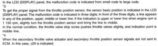

Nån som vet hur man kopplar? om man nu kan koppla.
Fel koder är dom lika som till äldre. Osv.. Nån som vet nått?
Vad jag vet så är felkoderna lika.
Om du ej har införskaffat en kontakt med strömbrytare från JSD eller annat ställe så kan du göra så här:
Under kutsen sitter två kabelhandskar,ta den vita med svart gummihuva(ej kondom) med 4 kablar in.Bygla(gem etc. använd fantasin) Dom 2 kablarna på ena kortsidan med färgerna vit/röd och vit/svart, dessa kablar har också lite guldfärg målat på sig, lycka till.
PS: har allt gått bra ska när du slår på tändningen -C00 tändas på displayen . Ej _C00 eller C00 med sträcket överst..
