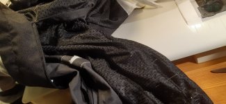

Här är jackan före ändring:
Efter Ändring:
Jo, det är faktiskt skillnad. Om man tittar noga.
För den som är intresserad så kommer jag att visa hur det gick till att göra ändringarna på jackan. Mer bilder kommer.

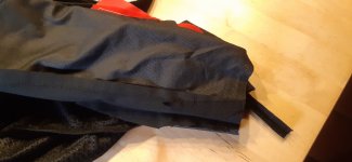

Här syns det tydligt hur bred ärmen är. Den är mer eller mindre rak.

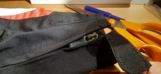

Blixtlåset som gjorde det möjligt att komma ut insidan på jackan. Nästan allt som skulle sys drogs ut genom det här blixtlåset.

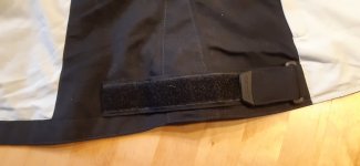

Här är kardborrens hona bortsprättad. Till vänster om sömen finns ett tygfält som ska minskas. Mellan det röda och sömmen. Längst till höger är blixtlås och kardborrens hane. De ska inte röras.

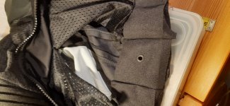

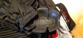

Det går inte att vända ärmarna ut-och-in med armbågsskydden i. Så de måste plockas ur. Även axelskydden plockas ur för att jackan ska bli något "smidigare" att hantera. Den är fortfarande mest ohanterlig.

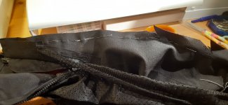

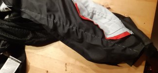

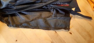

Dags att tråckla ihop den nya ärmsömmen för att kontrollera att vidden blir den jag vill. Men också kontrollera att ärmen får en jämt avsmalnade form utan "brytpunkter".
Den tråcklade sömmen sedd från den sida som har sin utsprungliga sömsmån. Den sida som inte ändras.
Sedd från andra sidan. Allt tyg, förutom sömsmån, nedanför tråcklingen ska klippas bort.

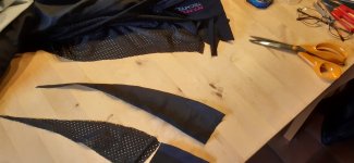

Den bortklippta biten från yttertyget används sedan som mall för hur mycket foder som ska plippas bort.
De tre bortklippta bitarna från en ärm. En bit yttertyg överst. Sedan det mjuka fodret som börjar en bit upp i ärmen, och i nederkanten (knappt synligt) den nedersta biten av ärmfoder i annat tyg.

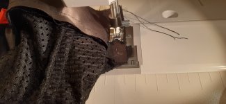

Nu börjar det roliga. Dags att sy ihop.

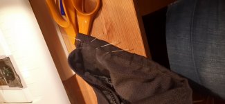

Nya söm nålad.

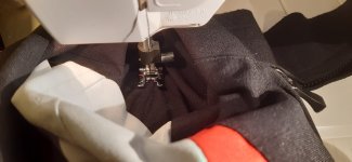

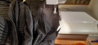

Ärmen är utdragen genom blixtlåset i ryggen. Medan jag syr på ärmen så har jag resten av jacken som ett stort otåmpligt klöligt bylte bredvid symaskinen. Jackan är så tung så hänger den över bordskanten, eller om den hakar i något, så får symaskinen problem att mata fram tyget. Man måste ha koll på "Byltet" så att det inte drar snett under pressarfoten.

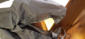

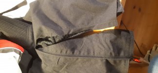

Här syns det att ärmen är utdragen genom blixtlåset.

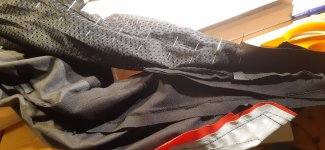

Det mjuka fodret nålat och klart för söm.
Om det ser ut att sitta ihop med det svart tyget som är längre ner på bilden, så är det för att de sitter ihop. Där bakom sitter ärmsprundets blixtlås.

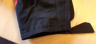

Remsan för kantskoning är avkortad och sys fast på nytt.

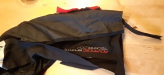

Ärmen är nu alldeles lagom smal.

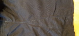

Sidsömmen som ska sprättas upp. Spänntampen behöver också justeras. Jag väljer att lossa och flytta den ände som är lättast att sy tillbaka efter flytt. Den utan spänne.

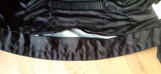

Den raka kanten på kilen sys fast mot framstycket med dubbla sömmar.
Den något snedskurna sätts mog bakstycket. Skulle nederkanten vilja 'peka ut' åt något håll så kommer den i så fall att 'svanka', och sticka ut framåt.
Kilen är på plats. Med dubbla sömmar. :)
Fodrets kant skarvad. Då den inte hade sömsmån i ärmen så är biten smalare än övriga lossklippta bitar. Men... Ärmens kant var bredare än nederkantens. Så genom att vrida tygbiten 90 grader så blir den tillräckligt lång.
Fodret har fått en kort kil som slutar vid blixtlåsets remsa.
Sidsömmen klar och yttertyg och foder är ihopsytt igen.
Spänntampen som tidigare satt i skarven mellan ljust och mörkt tyg sitter nu några centimeter längre fram.
KLART! :Rockbanan
