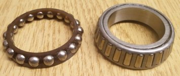

Vilket lager är egentligen bäst?
Det vänstra är från ZX10:a och det högra är ZX7 original:
Vilket av dessa plastringar/dammskydd ska sitta uppe respektive nertill på gaffelfästet i ramen? Båda passar både uppe och nere.
Rullager är bäst.
Jag "tror" den större ska sitta längst ner.

- Den bilden har jag redan tagit fram och skrivit ut i A3, men jag ser inte plastringarna där. De två jag har är mycket större än lagren o täcker i princip hålen i ramen samtidigt.
Eftersom ZX7:ans rullager verkar sitta som berget, alternativt vet jag inte hur det ska tas bort, så tänkte jag använda den betydligt nyare ZX10:ans kullager....men det verkar inte passa i ramen?
Googlar jag på det bytet - 10:ans front i en 7:a - så står det att man kan välja: "I took the original ball bearing off the zx10 steering stem....not necessary but the head bearing kit I bought for it from All-Balls came with taper bearings...you'll just have to make sure you change bearings on either your bike or the triples."
När jag provar att skjuta in 10:ans gaffel med original-kullagren i ramen, så går de inte in i hålet, utan ligger på utsidan. Någon som vet om det måste vara de vinklade rullagren för att passa där, eller vad är galet?
Bilden nedan visar ZX10:ans front till vänster och ZX7:ans till höger.
Du måste ha rätt lagerhalva till rätt lager, kör du de koniska lagret (det med rullar) så måste lagerbanan i ramen höra till det lagret. Det går inte att använda lagret med kulor om lagerbanan i ramen tillhör lagret med rullarna :tummenupp
Har du bytt lagerbana i styrhuvudet?
Skulle bli mäkta förvånad om du får en kullager att passa mot en lagerbana för rullager.

Hojkul! - jag tog med nedre gaffelkronan från 7:an med sitt koniska rullager hit till jobbet. Förhoppningsvis kan någon i produktionen pressa ur axeln med lagret, så jag kan använda båda rullagren isf 10:ans kullager. Alternativt 10:ans nyare kullager i nedre, och 7:ans rullager i övre fästet.
Och efter att ha pratat igenom operationen med kvalitetsansvarig på produktionsavdelningen fick jag rådet att inte alls demontera 7:ans gaffelkronor, utan ta de nyare kullagren från 10:an och byta lagersäten i ramen. Enligt honom är visserligen koniska rullager bra på att ta upp och fördela kraft, men inte lika bra som större kulor på att hantera ev. smuts. Plus att kullagren är 10 år nyare.
Så det blir till att försöka knacka ur 7:ans lagersäten från ramen och pressa i 10:ans.
Om inte annat så är lager inte så förbaskat dyra, så det kan alltid gå att byta mot nya så kan du välja ganska fritt vilken sort du vill ha i styrhuvudet, och inte behöva vara skitförsiktig när du plockar ur lagerbanor för att inte skada dem.
Jag fick hem två kompletta rullager idag, så nu återstår att få bort det gamla lagersätet från nedre ZX10-kronan. Dock ser det märkligt ut, eftersom det är någon slags gummipackning/dammskydd som sitter extremt tajt mot själva sätet. Har försökt bända loss det med mejsel, men det viker sig som det vore fäst mot metall på något sätt?
Någon vettig idé om hur jag kan få bort den utan att skada den?
Här på bilden ses gummipacknigen, och till höger det nya lagret komplett med säte.
Värm kronan och pressa ur axeln ur kronan så släpper lagret, skydda gängan när du pressar ur den. När du monterar tillbaka så kyl axel och värm kronan. Sedan pressar dit lagret med ett rör. Gör du så slipper du slå och skada packning och det är lättast så.
