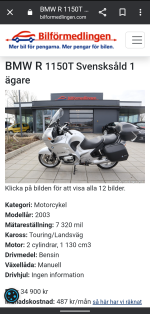

BMW R 1150T Svensksåld 1 ägare inte till salu
Motorcykel BMW R modellår 2003 Motorcykel Grå 7320 mil Bensin Manuell Ingen information inte till saluwww.bilformedlingen.com
En bilhandlare lade ut en 1150 RT i våras för förti papp. Den har nästan 10 ggr mer mil än den röde lågmilaren och en hel del skavanker dessutom.
Förvisso en enda ägare som kört hojen regelbundet sedan ny och besiktigat varje år - exemplarisk hantering av just en BMW, om den är korrekt servad.
Men, troligen ändå ett sämre köp än den röde. Kombinationen tjurig säljare som "skall ha ut vad den är värd" och bilförmedlare som lägger på sin provision skickar upp priset i det orimliga.
