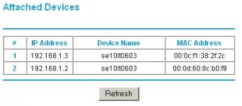

Jag har en meny "attached devices" och min burk har 192.168.1.3, min externa HD som är kopplad direkt till routern har 192.168.1.2 och routern 192.168.1.1. Jag är hyfsat säker på att port forwarding ska peka mot datorn. Men som sagt jag kan inte få det att funka pga firmware-fel.

OK, min router "adress" är 192.168.0.1, är det MIN nätverks IP eller är min nätverks IP nå andra siffror
Det är roterns IP, datorns IP hittar du lättast på Start -> kör -> cmd sedan skriver du ipconfig.
Eller om du bara har en dator inkopplad och roterns DHCP är default bör du ha 192.168.0.100 eftersom det är det första som den delar ut.
