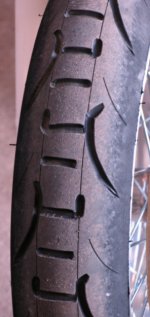

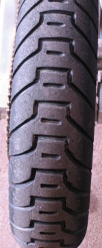

Japp, undvik MT60'orna och skär slicks. SM-deltävlingen på Knutstorp var ju blöt och lerig så Martin Linds skärning därifrån är ju då ett stalltips. Detta är visserligen inte hans egna däck men en uppsättning skurna lika dant.
    61.4 KB · Visningar: 71
    63.8 KB · Visningar: 91
